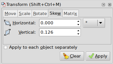

Precisie
De afwijkingen van de lasercutter zijn voor de meeste kleine plankjes nauwelijks merkbaar. Maar op een grotere plaat moet je je tekening corrigeren als je een precies resultaat nodig hebt.
Gemeten afwijking: horizontaal 500 mm wordt in de praktijk ~500,75 mm (varieert?), verticaal 350 mm wordt ook echt 350 mm. Maar er is een verticaal verloop van ~1,1 mm omlaag (naar de voorkant van de machine) per 500mm naar rechts. Dit is gemeten in september 2020, en moet af en toe opnieuw worden gecheckt. (update 20220421: moet inderdaad worden gecheckt, afwijking is mechanisch flink gereduceerd door audionerd)
Om je tekening in inkscape te corrigeren qua hoek:
