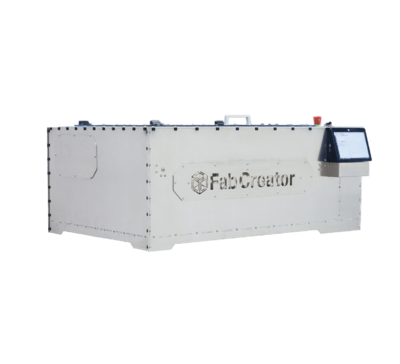

Specificaties
- Merk: FabCreator
- Model: FabKit MK5
- Productie: MK5 Batch 2
- Geleverd: vrijdag 22 december 2017
- Laservermogen: 40 W
- Het bed heeft een snijoppervlak van 680 x 470 mm.
- Aanpassingen t.o.v. originele FabKit MK5:
- Interlocks rechtstreeks op de PSU aangesloten ipv via bordje dat continu storingen veroorzaakt.
- Externe computer ipv Pipo. De pipo is te traag en te onhandig.
- Rode (5 volt) draad van USB tussen externe computer en controller (smoothieboard) onderbroken zodat de controller uitgaat bij gebruik van noodstop.
Bovenkant luchtinlaat (logo aan de voorkant) aan de binnenkant afgesloten met ducttape om de airflow meer laminair te maken.(Werkt sinds nieuwe bed averechts)- Stalen bed met vierkantjesgrid
- Nieuwe FabAir luchtpomp ipv de oorspronkelijke luchtpomp: stiller en gelijkmatiger
