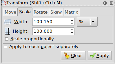

De afwijkingen van de lasercutter zijn voor de meeste kleine plankjes nauwelijks merkbaar. Maar op een grotere plaat moet je je tekening corrigeren als je een precies resultaat wilt.
Gemeten afwijking: horizontaal 500 mm wordt in de praktijk ~500,75 mm, verticaal 350 mm wordt ook echt 350 mm. Maar er is een verticaal verloop van ~1,1 mm omlaag (naar de voorkant van de machine) per 500mm naar rechts. Dit is gemeten in september 2020, en moet af en toe opnieuw worden gecheckt.
Om je tekening in inkscape te corrigeren:
  1. Werk op een kopie en bewaar het origineel voor als je nog eens met de oorspronkelijke afmetingen moet werken.
  2. Selecteer alles, en maak er een group van (ctrl+G)
  3. , klik apply
  4. , klik apply
