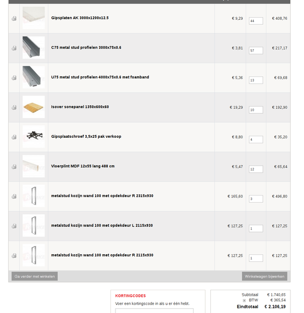

Bestellijst wanden
- 8 wanden, samen 26m1
- 300cm hoge gipsplaten en staanders
- 5 deuren
Op basis van 120cm brede platen.

Dingen die nog besteld moeten worden
- Deurkruk 5x https://www.hornbach.nl/shop/Deurkruk-paar-Blok-aluminium-F1/8015085/artikel.html
- Voegspul (vraag gesteld aan leverancier over toepassing finisher als vuller)
