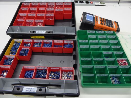

We hebben op de space ooit een assortiment kabelschoentjes (niet te verwarren met adereindhulsjes!) gekocht van het merk Valueline en steeds aangevuld; deze werden in de handel gebracht door de groothandel Nedis en zaten in een groene assortimentskoffer (merk Tayg) met 32 vakjes gemarkeerd met ST-xxx waarbij xxx een driecijferig nummer is. We gebruiken de groene koffer nog voor overflow van wat er niet in onze nieuwe zwarte sorteerkoffers past.
Om deze dingen te kunnen blijven aanvullen heb ik de codes gebruikt die door een aantal (maar ook zeker niet alle) AliExpress-verkopers worden gebruikt. Onderstaande tabel is het resultaat van opmeten met een schuifmaat en dan vergelijken met tabellen van de verkopers.
