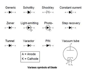

Verschillende typen diodes en hun gebruik
Light Emitting Diode of LED. Deze is vooral bekend van zijn rol als signaallamp, maar kan ook een primaire functie vervullen, bijvoorbeeld de infrarood LED in een TV-afstandsbediening, lichtbron in een computermuis of zelfs LED-verlichting.
lawinediode en de zenerdiode
Beide typen diodes worden gebruikt als spannings-referentie en/of om tegen overspanningspieken te beschermen. Of iets een Zener of een lawinediode is, hangt strikt genomen af van de omslagspanning. In de praktijk worden diodes waar eigenlijk het lawineeffect overheerst ook zener-diodes genoemd. Belangrijk is dat deze ontworpen zijn om in geleiding te gaan bij een hoge sperspanning, en hier in principe niet stuk van gaan. De maximale sperspanning is hier heel precies gedefinieerd en het hoofd-kenmerk dat de keuze bepaald.
