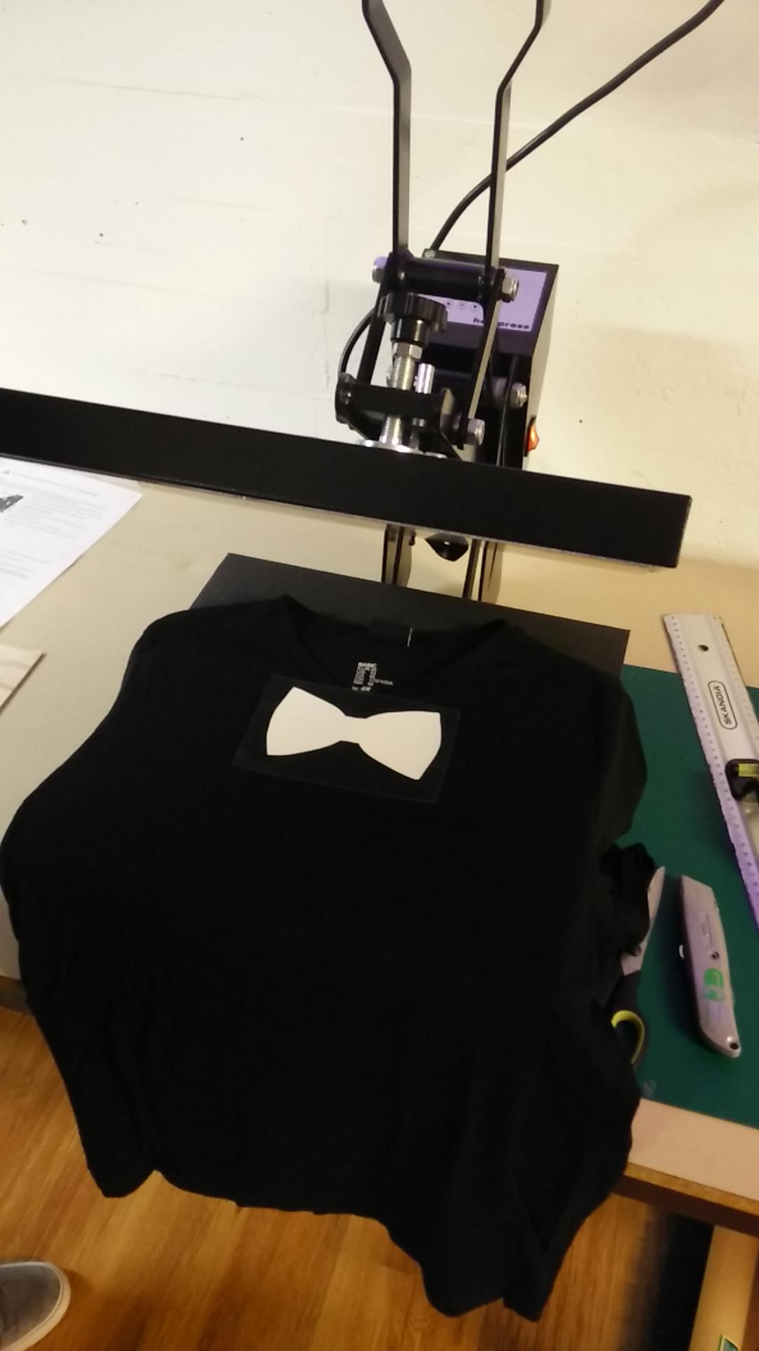

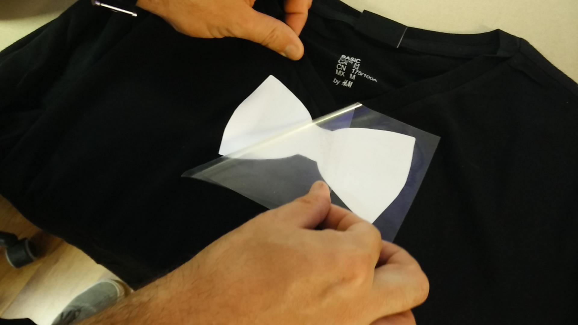

De folie die bij druma vandaan komt worden de volgende settings gebruikt:
  • Snijden in spiegelbeeld
  • Vinyl snijder pressure: 130
  • Transfer temperatuur: 160
  • Transfer tijd: 15 seconden
  • Na transfer laten afkoelen
