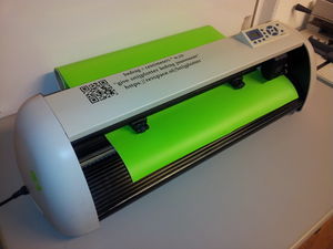

Revspace heeft sinds Februari 2013 beschikking over een snijplotter die gebruik kan worden voor o.a. vinyl-snijden. Het betreft een (chinese) Creation Technologies PCut CT630 (of in Engels). Het apparaat spreekt HP-GL via een usb-seriele verbinding op 19200 baud.
Aansturing gaat het beste vanuit Inkscape met de InkCut addon. Verander de objecten in paden met 'object to path', en kies dan de InkCut addon in het extensions menu. Vergeet niet je object eerst te spiegelen.
