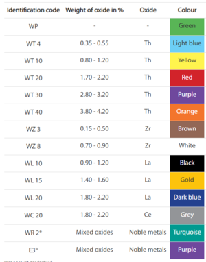

Elektrodes
De elektrodes voor het TIG lassen komen in verschillende kleuren en diameters. De elektrodes mogen het werkstuk nooit aanraken, dit leidt tot vervuiling van zowel de las als de elektrode. Mocht je onverhoopt toch het werkstuk aanraken met de elektrode dan doe je er het beste aan om de elektrode te verwisselen en door te gaan met een verse elektrode. De oude moet dan later weer bijgeslepen worden totdat de vervuiling weg is.
Het slijpen dient te gebeuren onder een hoek van ongeveer 30 graden waarbij de slijpsteen (in de werkplaats) in de lengterichting word gehouden zodat je het meest even effect hebt. Om dingen nog meer even te krijgen kun je de elektrode in een van de schroeftollen zetten en daarmee langzaam laten ronddraaien terwijl je slijpt. Zorg ervoor dat je voordat je begint al je elektrodes netjes met punt hebt.
Als je begint met lassen is het afhankelijk van de elektrode en de gekozen stroom (wissel of gelijk) of de elektrode z'n punt behoudt. Over het algemeen behouden alle elektrodes hun punt als je met gelijkstroom last maar puur wolfraam (groene) elektrodes zullen een balletje vormen op het einde. Dit is niet dramatisch zolang je boog niet begint te wandelen over je werkstuk. Andere kleuren elektrodes zijn hier minder vatbaar voor. De wisselstroom vorm heeft invloed op hoe het wolfraam zich gedraagt. Hoe meer je balans aan de negatieve kant staat hoe meer hitte er in de elektrode gaat zitten en omgekeerd hoe meer je balans aan de positieve kant staat hoe meer hitte er in het werkstuk gaat.
Als je elektrode stukken kwijt raakt dan zul je de balans aan moeten passen om minder hitte in de elektrode te stoppen.
