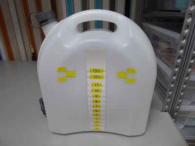

Op de space gebruiken we een 15 liter jerrycan die is voorbereid voor dit doel. De jerrycan heeft maatstreepjes bij 1 t/m 11 liter, en bij 12⅓ en 13⅓ liter. Door dit totaalvolume kan een volledige literfles butylglycol (2-butoxyethanol) worden gebruikt om tot een mengsel van 7,5 % v/v te komen.
Deze jerrycan en de voorraad 2-butoxyethanol wonen in de ExtraSpace, die niet voor iedereen toegankelijk is. In principe wordt het mengen van 2-butoxyethanol door, of onder toezicht van, bestuursleden gedaan.

- Begin met een volledig lege jerrycan met hooguit nog enkele druppels klarinet erin.
- Sluit het kraantje. Open de dop.
- Begin met minimaal 5 liter water.
- Voeg 1 liter butylglycol toe.
- Sluit de dop, goed schudden.
- Het mengsel in de jerrycan is nu onder de 17% en veel veiliger dan het pure spul.
- Vul de zojuist geleegde fles volledig met water.
- Open de dop van de jerrycan weer.
- Giet de fles leeg in de jerrycan. Spoel daarbij meteen de binnenkant van het dopje van de fles, waar ook nog pure 2-butoxyethanol aan kan zitten.
- Als er iets gemorst is, uitgebreid spoelen met water om het te verdunnen.
- Er zou nu nergens meer pure 2-butoxyethanol moeten zijn.
- Vul de jerrycan met water tot totaal 13⅓ liter.
- Zet op de lege verpakkingen met permanent marker een kruis door alles dat de voormalige inhoud voorstelde:
