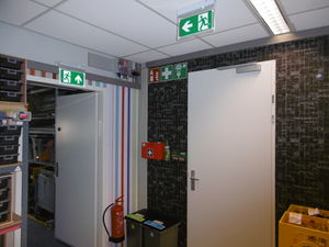

Veiligheid
Vluchtroute-aanduidingen, brandblusser, EHBO-doos, oogdouche.

Noodverlichting

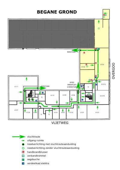

Vluchtplan; het RevSpace-gedeelte is met geel aangeduid.
1x per jaar controleren of de accu nog 1 uur meegaat.
Samenvatting regels, richtlijnen, normen, en common sense:
  • Pictogrammen volgens ISO 7010; rechtdoor = ↑ (was vroeger ↓)
  • Soorten nood-evacuatie-verlichting:
    • Vluchtroute-aanduiding brandt permanent
    • Alle noodverlichting brandt na stroomuitval minimaal 1 uur
  • Plaatsbepaling vluchtroute-aanduiding:
    • Niet nodig in ruimte kleiner dan 60 m² met slechts 1 deur
    • Bij elke deur in vluchtroute
    • Bij elke verandering van richting
    • Vanaf overal in de ruimte minstens 1 aanduiding zichtbaar
  • Plaatsbepaling overige noodverlichting, bij voorkeur:
    • ≤2 meter (horizontaal gemeten) vanaf iedere aangeduide brandblusser of EHBO
    • Geen verwarring met vluchtroute
      • Boven deur alleen als dat de vluchtroute is
      • Boven looppad alleen als dat de vluchtroute is
  • Elektrisch:
    • Bedraad volgens NEN1010 (vaste installatie), ongeschakeld
    • Zelfde groep als verlichting van die ruimte
    • Stekker in contactdoos toegestaan indien niet normaal bereikbaar
