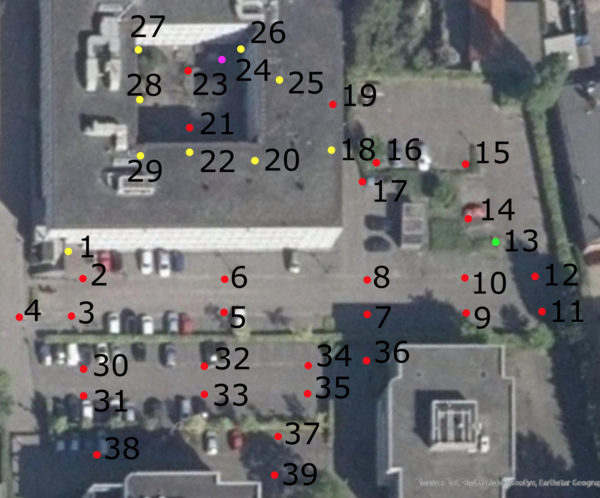

Puttenplattegrond
  • Rood - Normale open afvoerput
  • Geel - Gesloten put (hemelwater?)
  • Groen - Pompinstallatie
  • Paars - Klein putje op terras

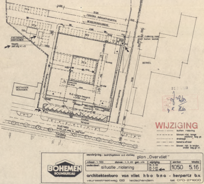

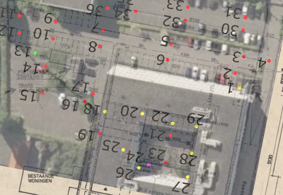

Originele bouwtekeningen
Via de gemeente zijn de oude bouwplannen op te vragen. Er lijkt onderscheid gemaakt te worden tussen hemelwaterafvoer en het riool. De tekeningen kloppen echter niet met de huidige werkelijkheid.
(let op, dit zijn soms grote en zware bestanden)
Matcht niet met onze putten:

Putnr Foto Type Status
1 dichte put .
2 open put Stroomt over. Communiceert met 2, 7, 8, 21, 23
3 open put .
4 open put Loopt door (gekoppeld 4/5/6? Pomp 13 hoorbaar in put)
5 open put Loopt door (gekoppeld 4/5/6? Pomp 13 hoorbaar in put)
6 open put Loopt door (gekoppeld 4/5/6? Pomp 13 hoorbaar in put)
7 open put Stroomt over. Communiceert met 2, 7, 8, 21, 23
8 open put Stroomt over. Communiceert met 2, 7, 8, 21, 23
9 open put .
10 open put .
11 open put .
12 open put .
13 put met 2 pompen, 3 aanvoerbuizen die water in de put storten. Grijze buis bovengronds is aanvoer elektriciteit. besturingskast op slot
14 open put .
15 open put .
16 open put .
17 open put .
18 dichte put .
19 open put .
20 dichte put .
21 open put Stroomt over. Communiceert met 2, 7, 8, 21, 23
22 dichte put .
23 open put Stroomt over. Communiceert met 2, 7, 8, 21, 23
24 kleine put op terras .
25 dichte put .
26 dichte put .
27 dichte put .
28 dichte put .
29 dichte put .
30 open put .
31 open put .
32 open put .
33 open put .
34 open put .
35 open put .
36 open put .
37 open put .
38 open put .
