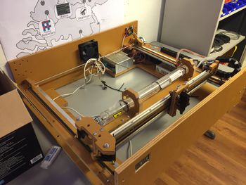

Lasercutter2 is dood. Het project is beëindigd en gedemonteerd voor onderdelen. Daarbij is de buis gebroken. In juni 2017 is er een aanvraag gedaan voor budget, in september is dat goedgekeurd door het bestuur. Ongeveer een maand later bleek het project niet haalbaar vanwege de verkrijgbaarheid van onderdelen en een oplopend kostenplaatje. Naar aanleiding daarvan is het voorstel gedaan om Lasercutter3 te kopen.

Het gaat om een blackTooth 40W CO2 lasersnijder.
Work area of 24" (609mm) x 20" (508mm) (dus bijna 4x onze 'oude' lasercutter!)
https://buildyourcnc.com/blackToothLaserCutterAndEngraver.aspx
De vorige eigenaar is er niet meer mee verder gegaan:
Deze staat bijna afgebouwd al een jaar of 2 stof te vangen, en ik ga er niets meer mee doen. Heb zelf geen laserbril en nooit gedurfd de buis aan te zetten.
Zonde, en ik doneer 'm graag aan wat mensen die er wel wat mee gaan doen of op zijn minst de onderdelen kunnen herbruiken. Alles is er, 40W CO2 laserbuis, spiegels, lenzen, steppermotors, stuurprintje.
Uiteraard gaan we kijken of we deze snijder op een veilige en betrouwbare manier operationeel kunnen krijgen. Zo niet, dan gaan we kijken of we onderdelen kunnen gebruiken om onze eigen lasercutter te upgraden of langer operationeel te houden.

Lasercutter2 wordt momenteel opgeknapt door mux. Zowel op korte als middellange termijn zijn hiervoor een aantal aankopen nodig:
  • ca. 3m siliconen slang voor de waterkoeling - €23,96 bij rubberwebshop.nl GEKOCHT
  • Een fuckton aan radiators, *minimaal* 4x12cm, liefst 6x12cm - €100 bij highflow AUTORADIATOR GEKOCHT
  • Een pomp+reservoir - €40 bij highflow VOORLOPIG GEDONEERDE POMP VAN MUX
  • Een snijbed. Beste opties die ik zie zijn pin beds, oftewel aluminium/stalen platen met een grid van popnagels die het werkstuk weg van het oppervlak houden - sub-10 euro.
  • Een hoog volume (30CFM+) blower of compressor voor het wegblazen van rook tijdens het snijden
  • (niet kritisch) een nieuwe 230V HV power supply voor de laser - €120
Tweedehands rondkijkend is hier misschien ~100 euro van te maken voor de waterkoelingsspullen, pinbed kan mogelijk nagenoeg gratis en de laser PSU kan niet echt goedkoper.
UPDATE
LC2 gaat gepimpt worden. Het frame wordt omgebouwd naar de aluminium profielen in de werkplaats, en hij wordt zo groot als de inbouwtafels. Er worden fatsoenlijke lineaire geleiders in gebouwd. Dit is wat duurder, maar er is nu budget beschikbaar vanuit revspace.
ToDo
  • Alle bedrading in orde maken
  • 220-110v verhuistrafo plaatsen (laservoeding is 110v)
  • slangenwerk opnieuw
  • endstops vervangen en opnieuw bedraden (lage prioriteit, late-stage improvement)
  • smoothieboard inbouwen
