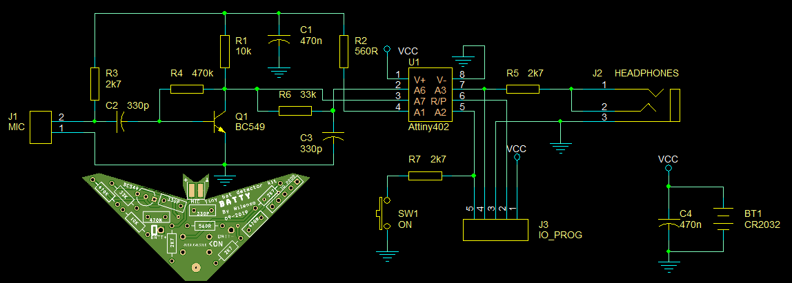

Let op: De IO_PROG interface heeft pin 1 rechts zitten, de pinnen tellen vlnr dus van 5 t/m 1, net als in het schema.
Schema
Het schema hieronder is erg simpel en kan vast nog verder geoptimaliseerd worden. Het analoge deel tussen microfoon en AVR versterkt vooral de hoge tonen vanaf pak 'm beet 10kHz. Doordat het signaal uit Q1 naast een directe verbinding met de AVR ook nog via een laagdoorlaatfilter naar de AVR gaat (beide signalen komen uit op de analoge comparator pins) ontstaat een differentieel signaal op de AC van de AVR.
(Je zou ook kunnen proberen het signaal met de ADC te samplen, maar dan moet je de ADC overklokken (2.5MHz?) en niet meer dan 8 bits gebruiken. Je hebt dan waarschijnlijk niet veel meer dan 3 a 4 bits (LSB) resolutie van het signaal, maar dat is beter dan 1. In free running mode kost een conversie 13 cycles, dus haal je 192ksps bij 2.5MHz, maar of de AVR het trekt weet ik niet. Je krijgt misschien ook last van de interne capaciteit van de ADC, dat filtert dan juist weer de hoge tonen eruit. Of dit significant is heb ik niet berekend of getest.)
Zie het "Discussion" tabblad, bertrik heeft een idee voor heterodyne detectie. Dat zou een mooie software upgrade zijn, het verbetert de audio kwaliteit enorm! (AC vs. ADC input en 1 bit vs. PWM output, met daarbij nog een lineaire verschuiving in het geluid in plaats van een deling maakt het bijna een professioneel apparaatje.) Het mooie is dat bij de ATtiny402 de ADC veel meer opties heeft om op verschillende sample frequenties te draaien in continuous mode dan bij oudere AVR's. Dus dit moet kunnen werken!
