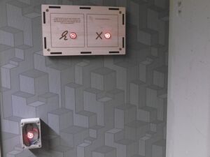

Aangezien alles om iButtons draait, kunnen we die gebruiken voor betrouwbare authenticatie. We hebben daarvoor al bestaande systemen, namelijk doorduino's. Door deze te hergebruiken blijft het systeem consistent, en dus hebben we hiervoor twee nepdeuren in het leven geroepen: "opt-in" en "opt-out". Qua hardware zijn deze erg vergelijkbaar met de andere deuren, behalve dat er geen daadwerkelijk deurslot is.
Je vindt deze scanners bij de eerste deur na binnenkomst.
Hardware
Een bestaande doorduinokast is uitgebreid met 2 extra doorduino's (arduino's met wat weerstandjes en een USB-serial met serienummer). De kast was vol, evenals de Raspberry Pi's USB-poorten, dus de nieuwe doorduino'tjes zitten in een klein kastje ernaast, en het aantal USB-poorten is uitgebreid met een USB-hub. Er zijn plannen voor een nieuwe versie van de doorduinokast, dus voor nu leek er geen reden om het al te netjes te maken.

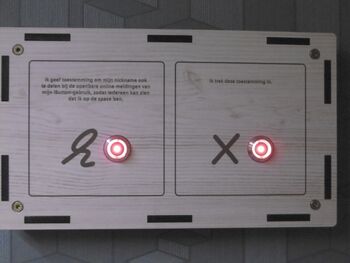

Aan de wand hangt een plaat met de specifieke toestemmingstekst, een reader waarmee je je toestemming kunt geven, en een reader waarmee je die toestemming kunt intrekken. Omdat het te veel werk is om dit allemaal weer- en waterdicht te maken, hangt ie binnen. Wie anoniem op de space wil zijn terwijl die eerder toestemming heeft gegeven, zal dus moeten aanbellen zoals bezoekers zonder iButton.
