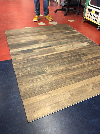

We gaan in de hoofdruimte en in de keuken de vloer upgraden.
De nieuwe vloer is kliksysteem van PVC-planken. Het komt bovenop de bestaande vloer (linoleum). Rondom moet ruimte vrijgehouden worden (volgens de fabrikant 10 mm) voor uitzetting. Dat werken we af met comprimeerbaar schuim en siliconenkit, of met plinten, zodat er geen vuil in komt. De ambitie is om de vloer netjes af te snijden op precies de juiste plek, dat maakt het kitten veel makkelijk. Omdat het PVC-laminaat wordt gesneden met een hobbymes, in plaats van gezaagd, is het makkelijk om het heel strak te doen.
Om de vloer te kunnen leggen, moeten meubels worden verwijderd. De grote stellingkasten zijn in delen te demonteren, zodat de rest kan blijven staan. Zodra een stukje vloer gelegd is en de randen afgewerkt, kan de kast daar alweer worden opgebouwd. Op die manier hoeven we nooit de ruimte helemaal leeg te halen.
In de hoofdruimte werken we vanaf de kant met het beamerscherm. In de keuken beginnen we aan de kant van het aanrecht.
Bij deuren komen aluminium profielen. Het bestaande aluminiumprofiel bij de lounge moet eraf; misschien is die opnieuw te gebruiken, misschien ook niet.
We hebben momenteel geen vilt of rubber onder meubels, maar om de nieuwe vloer te beschermen doen we dat er wel onder voordat het teruggezet wordt. Met de lasersnijder kunnen we viltplakken op maat snijden voor onder de doppen van de stellingkast.
