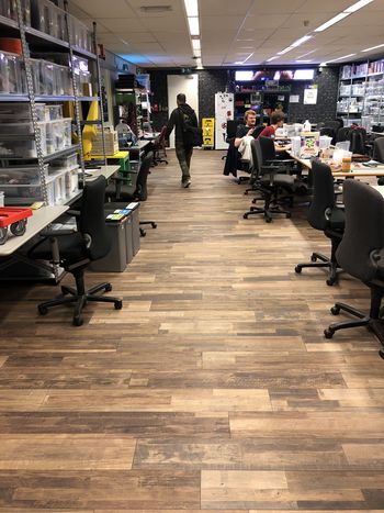

2018-04-16 - 15 Hackers hebben dit weekend een nieuwe vloer gelegd bij Revspace!
Terugblik
Beste hackers,
Dit weekend hebben we Revspace 3.1 geupdate naar versie 3.5. Deze release zijn we aangegaan om een cosmetisch en een praktisch probleem op te lossen en dat is zeer goed gelukt.

We gaan in de hoofdruimte en in de keuken de vloer upgraden.
De nieuwe vloer is kliksysteem van PVC-planken. Het komt bovenop de bestaande vloer (linoleum). Rondom moet ruimte vrijgehouden worden (volgens de fabrikant 10 mm) voor uitzetting. Dat werken we af met comprimeerbaar schuim en siliconenkit, of met plinten, zodat er geen vuil in komt. De ambitie is om de vloer netjes af te snijden op precies de juiste plek, dat maakt het kitten veel makkelijk. Omdat het PVC-laminaat wordt gesneden met een hobbymes, in plaats van gezaagd, is het makkelijk om het heel strak te doen.
Om de vloer te kunnen leggen, moeten meubels worden verwijderd. De grote stellingkasten zijn in delen te demonteren, zodat de rest kan blijven staan. Zodra een stukje vloer gelegd is en de randen afgewerkt, kan de kast daar alweer worden opgebouwd. Op die manier hoeven we nooit de ruimte helemaal leeg te halen.
In de hoofdruimte werken we vanaf de kant met het beamerscherm. In de keuken beginnen we aan de kant van het aanrecht.
Bij deuren komen aluminium profielen. Het bestaande aluminiumprofiel bij de lounge moet eraf; misschien is die opnieuw te gebruiken, misschien ook niet.
We hebben momenteel geen vilt of rubber onder meubels, maar om de nieuwe vloer te beschermen doen we dat er wel onder voordat het teruggezet wordt. Met de lasersnijder kunnen we viltplakken op maat snijden voor onder de doppen van de stellingkast.

Voor stroom onder de tafels in het midden is een sleuf gefreesd met daarin PVC-buizen en installatiedraden. De stroom komt vanuit een nieuw aangelegde lasdoos onder het beamerscherm, die is aangesloten via een nieuw aangesloten lasdoos boven het systeemplafond en een kabel door de kabelgoot. Hiervoor is een nieuwe groep in gebruik genomen: groep 3.
De sleuf is gevuld met egaline en een toplaag van polymeerkit (omdat het water van het egalinemengsel in het linoleum trekt, waardoor de randen bol gaan staan, kon het niet tot bovenaan met egaline).
De stopcontacten: https://www.philips.nl/c-p/171084746/mygarden-stroomvoorziening
We hebben besloten geen UTP naar de tafels te brengen. Dat zou buitensporig veel werk zijn om een klein ongemak te voorkomen. We hebben rondom in de ruimte 4 tafels met UTP waar je je project kunt neerzetten als je een bekabelde netwerkaansluiting nodig hebt.
Compleet verpeste ondervloer
Is al voorbereid. Het linoleum is gevuld met egaline en kit. Hoge plekken zijn afgestoken of geschuurd. Plaatsen waar puntbelasting van bureaustoelwieltjes zal voorkomen, of waar gelopen wordt, zijn met extra aandacht behandeld.
Randen
8 mm vrijhouden aan de hand van voorbereide afstandhouders.
Plinten niet verwijderen. Rondom schuim + kit. Zichtwerk alleen door ervaren kitters. Achter stellingkast is er gelegenheid om het te leren.
We hebben overwogen de verticale plinten los te halen en weer terug te plaatsen. Het gaat wel, maar kitten is sneller en we zijn tevreden met de strakke kitnaad die we met "Fugenfux FTA" en gladmiddel kunnen bereiken.
