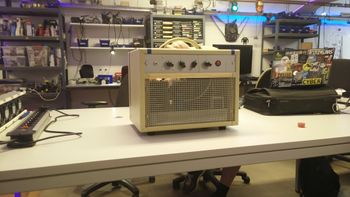

A: Het is een oude buizenversterker, een Williamson. Het eerste ontwerp is uit ongeveer 1950 en deze is van een jaar of 10 later. Toen de state of the art.
V: Hoeveel vermogen is ie?
A: Dat weet ik niet zo precies. Ook de documentatie is er niet zo duidelijk over. Bovendien zijn de orginele buizen niet of nauwelijks te krijgen. Er zitten nu EL34 buizen in. Als ik de versterker ga testen ga ik dit eens meten.
V: Ben je zo een audiofanaat die alleen buizenversterkers de moeite waard vindt?
A: Nee, helemaal niet. Ik wil deze versterker aan de praat krijgen om hem als gitaarversterker te gaan gebruiken.
V: Zijn de componenten nog allmaal orgineel?
A: Nee, de buizen zijn andere typen, en de gelijkrichterbuis is al vervangen door halfgeleiders. Verder heb ik er een FET versterkertrap voor de toonregeling bijgebouwd en de elco's vervangen.
V: Wat is er zo bijzonder aan deze versterker?
A: Ik denk de uitgangstrafo. In de documentatie staan advertenties voor de beste uitgangstrafo voor deze versterker. Je leest er ook in dat de ontwerper zijn best heeft gedaan om de impedantie over een groot gebied zo recht mogelijk te krijgen.
V: Aardige kast trouwens, zelfgemaakt?
A: Ja, in elkaar gezet van multiplex en later het kunstleer erop geplakt. Het is niet helemaal gelukt, vandaar de blauwe tape, dat camoufleert een paar foutjes.
V: Met alle respect, het duurt allemaal wel wat lang, is de voltooing al in zicht?
A: Niet op korte termijn. Mijn doel is niet het snel afmaken van deze versterker.
V: Wat is je doel dan wel?
A: Mijn doel is persoonlijke vooruitgang boeken. Vroeger kon ik zo een kast niet in elkaar zetten, nu wel. Ik ga inkscape gebruiken voor het frontje. Kan ik dat ook meteen leren.
