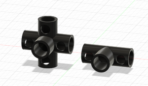

Dit soort antenne zou kunnen worden gebouwd met 3 ringen, 1 op elke as waarbij we voor (zie beneden) directioneel dingen zouden moeten kunnen vinden. Materialen voor dit soort antennes zouden kunnen zijn, hoela hoepel tubing met een kabel erin wat makkelijkere kruisingen oplevert tussen de afzonderlijke antennes en/of flexibele gasleiding aangezien daar al een wand in zit die geleidt.
HDPE tubing is waarschijnlijk het makkelijkst te vormen. Met wat ge-3d-printe joints en support zou een antenne die in een 70cm kubus past met enig gemak in elkaar gezet moeten worden. Dit is klein genoeg dat het in een tuin of zelfs op sommige balkons geplaatst kan worden. Er zijn nog wel wat vragen bij het gebruik van HDPE. Voornamelijk omdat deze antenne gebouwd is om in de buitenlucht te hebben staan voor langere periode. Dit betekent ook dat er eventueel een optionele radome moet worden ontworpen die over de antenne heen kan. Een ander groot voordeel van HDPE is dat er ook 3d-printer filaments zijn, dit betekent dat de joints van hetzelfde materiaal gemaakt kunnen worden en met hitte met elkaar verbonden kunnen worden.
