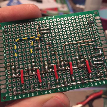

Eerste hardware is gebouwd.
Onderkant :)

ESP8266 met 5x Mosfet (Zwaailicht, Sirene, 3x Led kanaal).
USB-Serial ingebouwd (CP2102), reset en GPIO-0 knop aanwezig voor eenvoudig programmeren.
