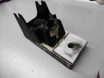

Probeersel met een spons van melamineschuim (bij Action te koop onder de naam "Powersponge", internationaal vooral bekend onder de merknaam "Magic Eraser") als vervanger van de gebruikelijke gele sponsjes en de messing krullen.
Maken
Gewoon de dikke spons door midden snijden zodat je 2 dunne sponsplaten krijgt. De breedte komt al overeen, de diepte is gelijk aan de helft van de lengte van de spons. Een gat in het midden, en klaar.
Het snijwerk kan met een hobbymes of met een scalpel. Het ronde gat maak je makkelijk door een stukje 16 mm elektra-buis rond te draaien, waarvan het uiteinde geslepen is. Lasersnijden kan ook, maar is best veel werk en de onderkant wordt bruin/zwart (al zie je dat niet in de houder).
- Rechthoek van 65x45 mm is geschikt voor de Aoyue-stations
- Rechthoek van 37x32 mm is geschikt voor een JBC CD-2BE
- Cirkel van ⌀ 15 à 16 mm werkt aardig.
Het buisje waarmee je de de gaten snijdt, houdt ook de voorraad bij elkaar.
2½ cent voor een sponsje dat beter werkt dan het origineel :)
Aoyue heeft een wat grotere spons. Hier hadden best 2 gaten in gekund.
Kosten
Uit een verpakking van 1 € met daarin 5 sponzen kun je als je zuinig werkt precies 20 soldeersponsjes maken voor de bouthouder van een Aoyue 936 of 937. Daarmee is het goedkoper dan de meeste gewone soldeersponsjes. Voor de JBC CD-2BE krijg je 2 keer zoveel sponsjes uit dezelfde verpakking, dus 40 in totaal. En da's dan 2½ cent per sponsje ipv de gebruikelijke adviesprijs van 170 cent.
Bevindingen
De eerste resultaten zijn verbluffend: dit werkt GOED, zowel met loodhoudend als met loodvrij soldeertin.
Voordelen:
- Droog werkt veel beter dan vochtig.
- Soldeerbout wordt makkelijk schoon, en ERG schoon.
- Het werkt veel beter dan een vochtige normale spons: er gaat meer tin van af, bout koelt niet af.
- Het werkt zelfs iets beter dan de messing krullen.
- Bij een normale spons is een gat in het midden niet noodzakelijk, maar bij de melaminespons heb je het echt nodig, omdat het schuim te kleine cellen heeft voor het tin.
- De bolletjes tin blijven lang heet omdat ze niet worden afgekoeld door een natte spons. Juist hierdoor rolt het mooi van de spons in het gaatje.
- Het vliegt niet in de fik en gaat niet smeulen, als de bout er langdurig tegenaan wordt gehouden. Het wordt wel bruin.
Nadelen:
- Het slijt sneller dan een normale spons en ziet er na een beetje gebruik meteen al viezer uit.
- Sommigen vinden het geluid onprettig.
- Met de bout prikken in de krullen is leuker.
Nog testen
- Is 2 gaten beter dan 1? Bij een normaal sponsje gebruik je ook het oppervlak, maar bij de melaminespons is het gat voldoende. Door het gebruik te verdelen over 2 gaten gaat het sponsje waarschijnlijk langer mee.
