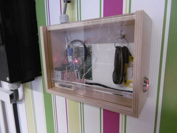

Hangt aan Doorduino. Een Arduino Nano verzorgt de logica en aansturing solenoid.
Twee mosfets, IRF520N (IRL540N is ook prima mochten ze ooit stuk gaan) Solenoid uit oude PC kast (bak 'Electromechanisch) Stripje plexiglas versmolten met chloroform aan het raampje
Werking
De doorduino trekt met de 'strike' mosfet een input aan de Nano laag (INPUT_PULLUP). Dan $code om de mosfets aan te sturen en het reedrelais uit te lezen. iButton lezer heeft geen interactie met het sleutelkastje, die hangt gewoon aan de Doorduino.
