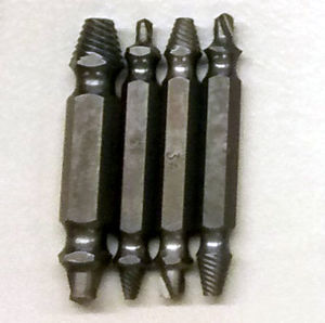

Wanneer je een schroef met uitgesleten schroefkop hebt, kun je hem hiermee er alsnog proberen uit te draaien.
Kies een extractor-bitje dat qua grootte past bij je schroefkop. Boor de schroefkop (tegen de klok in) gedeeltelijk uit met de ene kant van de extractor, en draai vervolgens (ook tegen de klok in) de spiraalkant in je schroef. Dit assortiment is geschikt voor ~3-8mm.
Zie ook deze youtube video.
Let op:
  • zet de schroefboor in de stand reverse/terugdraaien, zowel voor uitboren als voor uitschroeven
  • zet een beetje druk op de schroef terwijl je hem rustig uitdraait (dus niet zo snel als in de video)
