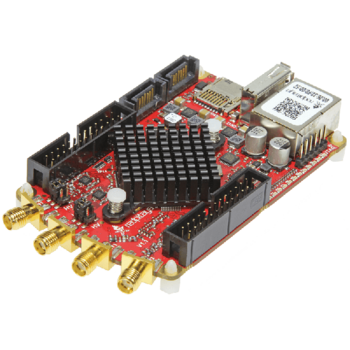

- Red Pitaya board.
PLA voor de behuizing.- Omdat ik die nog in het juiste formaat (40x40) had liggen een 12volt DC 0.11Ah ventilator.
- DC-DC boost converter om de ventilator op de 5 volt onboard spanning van de Red Pitaya te laten werken.
Plannen
Inmiddels is het board ontdaan van zijn geele behuizing en is er een nieuwe behuizing gemaakt met de 3D printer, vervolgens is deze behuizing volledig ingepakt met koper tape waarbij het als RF shielding dient.
Of ik de behuizing ga behouden in zijn huidige form weet ik nog niet, in verband met andere modificaties ga ik hoogst waarschijnlijk een andere behuizing ontwerpen die beter aansluit bij de komende modificaties.
De behuizing is inmiddels niet meer van plastic en kopertape maar volledig van PCB materiaal gemaakt.
