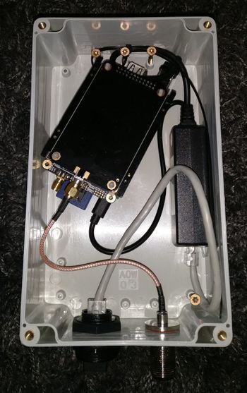

Omdat ik de installatie buiten aan het balkon wil hangen heb ik een waterdicht doosje gekocht. Omdat met de "dupont"-draadjes het een spaghetti werd en de kans op falen toenam heb ik besloten de kant en klare rpi-naar-rak print te kopen. Deze Raspberry Pi "hat" is gemaakt voor de derde generatie Raspberry Pi, en bij mij zat dus de composite video-uit in de weg. Deze heb ik er van af gehaald. De drie printplaten zitten met een PoE-naar-USB in het doosje, en het doosje heeft een chassis-N-connector naar SMA, en een waterdichte RJ45 doorvoer. Ik heb wat ijzerwaren gekocht om het doosje met pijpklemmen aan het balkon te hangen.
