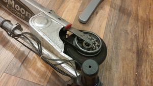

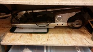

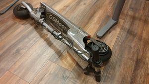

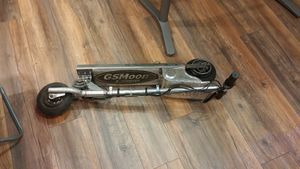

Deze GSMoon e-scooter werd op 20 Oktober 2016 gefreestufft door benadski; na een bloedstollende sprint wist ik dit prachtige vehikel te bemachtigen voordat iemand anders er mee vandoor kon gaan. ;)
Wat ik er al van weet
- Het is een elektrische step (e-scooter) van GSMoon

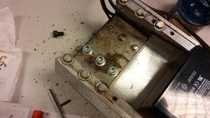

- Hij werd (zoals ik 'm aantrof) gevoed door 2x 12V 7Ah loodaccu's

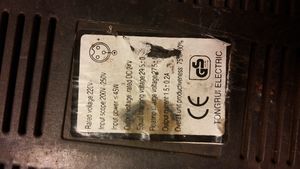

- Er zat een (verweerde) 24V 1,5A lader met 3-pins GX12-connector bij
- Hij heeft voorlicht, achter(rem)licht en underglow LED-verlichting :D

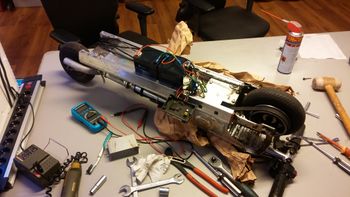

ToDo
Voorophanging fixen* smerenBanden oppompen- Lader fixen/vervangen
- Nieuwe accu's kopen/bouwen

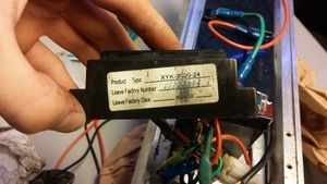

Elektronica checken en evt (plannen maken voor) fixen- Controller vervangen
- Licht-schakelaar aan het stuur maken
- Accu-indicator aan het stuur maken
- Remkabel vervangen
- Schuren / roest verwijderen, (spraypainten?)
Enigzins schoonmaken- Het hele ding nóg beter schoonmaken!!1

Electricscooterparts.comAliExpress = goedkoper- Controller (500W):
#SPD-24500B ($39,95)500W 24V Brushed motor controller(alternatieve controller (1000W): #SPD-24100 ($46,95)
