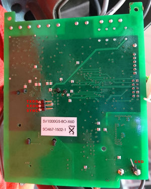

Pinheaders met labeltjes
Ik heb pinheaders gesoldeerd aan de pads waar de UART van de GSM module gemaakt zodat je de logic analyzer makkelijk eraan kan hangen. Een deel van de communicatie is 9600 baud serieel, met AT commands.

De speaker en knop zijn gedesoldeerd om de kabels aan te sluiten op een audio chip en raspberrypi.
SPKR2 - aangesloten op de kabel met markering "202350 - 1088" SPKR1 - aangesloten op de kabel met markering "202350 - 1078" PIEZO - aangesloten met de rood/blauwe kabels
Pinheaders

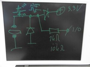

Poezie schakelaar schakeling
