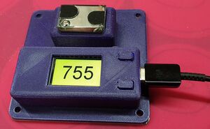

Om het geheel wat netter te maken kan een passende behuizing worden geprint, bijvoorbeeld, deze Operame Box
Operame kit / PCB
Operame kit + OperameBox
| Knop | Functie |
| rechtsboven | Operame 'wifi instellingen' aan/uit |
| rechtsonder | Operame 'demo knop' aan/uit |
| bovenkant | TTGO processor / display reset knop |

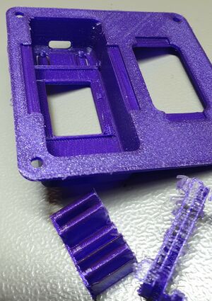

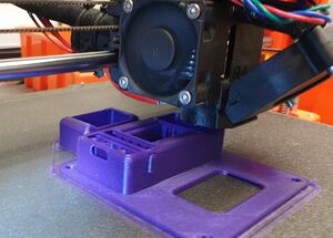

Aanwijzingen voor het printen (Prusa i3 MK3s):
- Zorg voor goede filament aanvoer: Gebruik het menu om het filament te verwijderen, knip enkele cm schuin af, en laad filament weer. Hierdoor is er een vers stukje waar de printer goed grip op heeft. Als er een tikkend geluid te horen is, dit proces herhalen. Kan ook tijdens de print door even te pauzeren.
- Verwijder voor het printen zichtbare restanten van een vorige printpoging onder de printkop.
- Maak de plaat goed schoon: Verwijder de metalen printsheet die magnetisch aan het hotbed is vastgeklikt, en leg deze op een vlakke tafel.
- Maak de plaat goed schoon: Poets met isopropanol-alcohol de metalen printsheet schoon
- Maak de plaat goed schoon: Plaats de plaat terug tegen de metalen studs achterop het hotbed, en gebruik de printer-optie pre-heat om alle alcohol resten goed te laten verdampen (2 min)

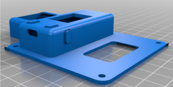

| operame.3mf | projectbestand for PrusaSlicer 2.2.0-alpha, met Prusa i3 MK3S instellingen, aan te passen voor andere 3D printers. Tijdelijk ondersteunend materiaal is gedefinieerd in dit project, als toevoeging van de STL file. Hierdoor is de kans dat de print mislukt kleiner. |
| operame_buttons_repaired.stl | STL-bestand dat met PrusaSlicer of andere slicer-software voor andere printers verwerkt kan worden. Het is beschrijving van het 3D object in vorm van vectoren. Het is ook in andere software in te lezen. |
| operame.scad | Sourcecode voor het OpenSCAD programma, met programmeerinstructies. Na rendering (F6 toets) kan een STL bestand worden geexporteerd.
In de OpenSCAD programmeertaal kunnen ook opties zoals geen los sensor-kapje, geen knopjes worden ingesteld, of andere objecten worden beschreven of aangepast. |
