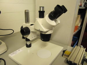

We hebben een stereomicroscoop op de space voor algemeen gebruik. Hij heeft de volgende features:
  • Stereomicroscoop, dus met twee oculairen waar je ook echt diepte mee ziet
  • Zoom van 10x / 30x (niet genoeg om naar cellen te kijken, maar genoeg voor fijn priegelwerk)
  • Camerabuis met mount voor een Canon EF-mount
  • Handige monitor verbonden aan de dSLR
Hij staat op één van de tafels in de hoofdruimte.
Aanwijzingen voor gebruik
Hier wat aanwijzingen om met het ding om te gaan:
  • Je mag 'm (voorzichtig!) ergens anders neerzetten maar na gebruik graag weer op zijn oude plek, met de kabels weer aangesloten.
  • De oculairen (waar je door kijkt) vergroten 10x, het objectief (aan de onderkant) 1x/3x. Dit is te selecteren door het objectief te draaien.
  • Je stelt 'm scherp door de hoogte van het objectief boven het statief te veranderen. Dit kan grof door hem los te draaien met de knop aan de achterkant, over het statief te schuiven en 'm weer vast te draaien, en fijn door de knoppen aan de linker- en rechterkant, waardoor de slede verschuift.

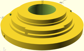

Een mount maken in OpenSCAD voor de camera op de microscoop
Status Completed
Contact Sebastius
Last Update 2020-02-24
De huidige mount is gemodeld in OpenSCAD en geprint met 100% infill op de Prusa.
