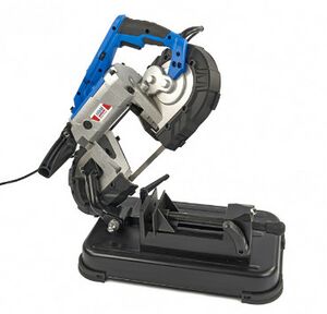

We hebben een metaallintzaag, en een onderstel waarmee je 'm (relatief) veilig op een werkbank als afkortzaag kunt gebruiken!
Hiermee kun je moeiteloos buizen en profielen van metaal en kunststof haaks of in verstek zagen.
Omdat ie een zaaglint gebruikt (ipv een slijpschijf) en dus in principe niet vonkt, kun je 'm in de werkplaats gebruiken.
Vermoedelijk deze
