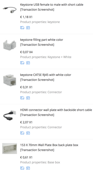

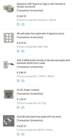

De eerste order is geplaatst bij AliExpress:

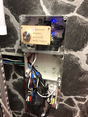

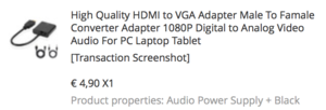

De kast met de aansluitingen heeft een Orange Pi gekregen en er is een kast boven geplaatst met twee versterkers, waarvan 1 momenteel in gebruik is. Met de draaiknop kan de audiobron gekozen worden. HDMI-audio lijkt nog een probleem op Apple en werkt niet altijd onder Linux. Mogelijk hebben we een nieuwe HDMI-> VGA+Audio converter nodig.
Deze kasten vervangen de oude space-audio en de losse bende kabels. Great Succes!
Er valt nog wel wat netter te maken en te optimaliseren.
