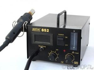

Aoyue 852 Hot Air Rework Station

Chip goed fluxen. BGA nozzle op de hot-air.
Board rustig op laten warmen op de Preheater (circa 175/200 graden, in stappen!). Met hot-air ook op 200 graden brengen (3 minuten). Hierna reflowprofiel volgen:
  • 230 graden - 1,5 minuut
  • 350 graden - 45 seconden
  • Hierna de preheater af laten koelen naar 100 graden
  • Hierna de preheater uitzetten
