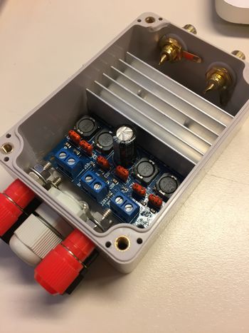

Inleiding
Kleine versterkers zijn cool!
Usual Suspects
- TDA7492. Deze past precies in een projectdoosje en is dus de kandidaat voor het HerrieDoosje
- TPA3116D2. Deze zit in DeBASS
- TA2024.
Overige onderdelen
- projectdoosje
- Speaker Terminal Binding Post
- RCA jacks panel mount
- Wartel voor stroomkabel
ToDo
- Heftige brom bij aansluiten, uitzoeken waar het aan ligt. Zo heftig was het niet bij een vorige test, mogelijk is deze voeding niet okee. Brom is er niet bij een losse telefoon, maar wel bij een tablet die aan het opladen is...
