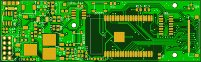

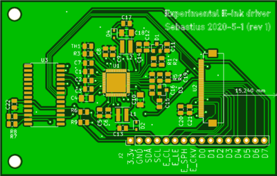

Ik ontdekte dat het ondertussen relatief simpel is om Kindle schermpjes aan te sturen met bv een esp32. Daarom twee proefjes besteld, een zelfgetekende print met het schema van 'Inkplate', een dure maar semi open source kickstarter, en de ander van epdiy die goedkopere parts gebruikt.
https://github.com/sebastius/Inkplateclone
gebaseerd op https://github.com/e-radionicacom/Inkplate-6-hardware
clone van https://github.com/vroland/epdiy

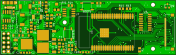

7 juni 2020: Veel gedaan afgelopen maand en niks geschreven... Ik heb het EPDIY project werkend en al een stuk verbeterd. In het repo vind je al diverse commits van mijn hand die ook wel een beetje het verhaal vertellen. Ik had heel veel last van storing op de USB Serial chip, die crashte. Dat bleek een flink dipje in de 3.3v powerrail:
Dat kwam omdat het boostcircuit voor de hoogspanningen achter de 3.3v regulator zat, in plaats van aan de ruwe 5v lijn. In het repo is dit opgelost nu door een configuratie-soldeer-jumper te plaatsen, je kunt nu kiezen of je het circuit wilt voeden uit 3.3v of (default) uit de 5v. In mijn exemplaar heb ik het met een simpele bodge opgelost:

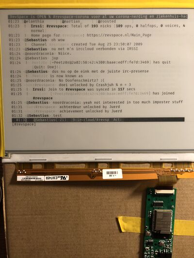

Het bordje werkt nu en geeft ook op dit eerste generatie display (de ED0970C1 is later vervangen voor oa versie 4, die is nog onderweg) een best aardig beeld met een acceptabele snelheid.
Bij de examples zat ook een terminal, dus die ook maar even getest. Na wat spelen met IRSSI instellingen is het ineens een bruikbare IRC client geworden!
