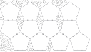

Het ontwerp is gemaakt voor 3mm materiaal. Je hebt 12 vijfhoeken en 60 verbindingsstukjes nodig. Voor het inelkaar zetten heb ik twee losse helften gemaakt met hotglue, welke daarna zonder lijm in elkaar geschoven zijn.
Voor de verlichting een pakketje met breadboard, arduino nano, 4x SK6812, badgebatterij en oplaadcircuit met schakelaar. Hierop draait een simpele regenboog.
