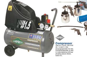

Compressor
Sinds feb 2012 heeft RevSpace een compressor. Deelnemers kunnen (verantwoord) gebruik maken van deze faciliteit.

  • De compressor heeft een werkdruk van 6 tot 8 bar. Aan en uitschakelen gebeurt met het kleine rode knopje aan de bovenkant.
  • De druk kan worden aangepast met de zwarte draaiknop naast de aan/uit knop.

Accesoires
  • Vloeistofspuit
  • Verfspuit met beker
  • Blaaspistool
  • Bandenvulmeter
  • Slang 5 meter (spiraal)
