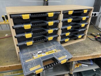

Een eenvoudige kofferkist voor Action koffers. Gemaakt uit 12mm MDF. Geen achterwand, het geheel bleek stevig genoeg.
30cm diep, 84cm breed. Hoogte weet ik niet meer uit m'n hoofd.
Alles is geassembleerd met lijm en spijkers uit het spijkerpistool.
