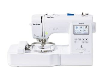

We hebben dankzij Boekenwuurm en een flinke groep donateurs een Brother Innov-ís M240ED aangeschaft.
