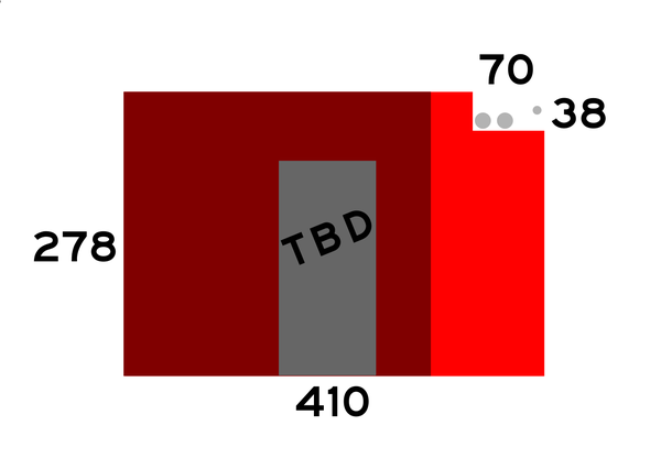

Afmetingen
Het 'gat' is: 410 breed, 278 hoog
Schets is niet actueel!
