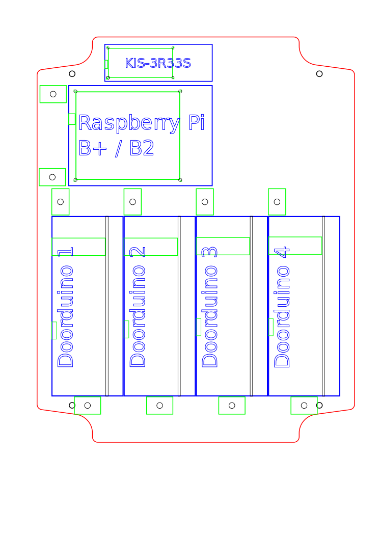

Met de lasercutter snijden we zelf uit 4mm populier-triplex een drager om alle elektronica makkelijk te plaatsen in de kast. Hier is het prototype:
Boards
Dit prototype past nog niet, het wachten is tot de tekening aangepast is.
