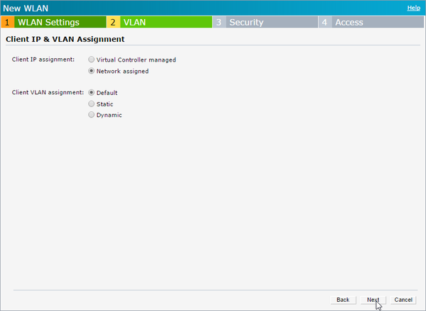

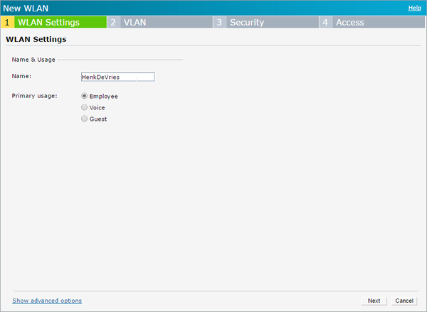

Ga naar het linker paneel Networks en kies new'.
Voer een naam in voor je nieuwe WiFi netwerk en kies naarna Next.
Laat de VLAN instellingen lekker voor wat ze zijn en kies Next.

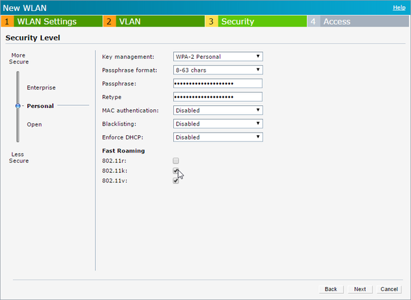

Kies een goed wachtwoord, bijvoorbeeld ••••••••••••
Kies 802.11v / 802.11k als je fastroaming wil hebben en kies vervolgens voor Next.

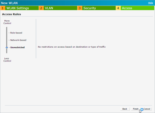

Kies voor Finish om je netwerk op te slaan. Met enig geduld kun je nu verbinden met je nieuwe netwerk. Het netwerk instant verdwijnt dan automagisch.

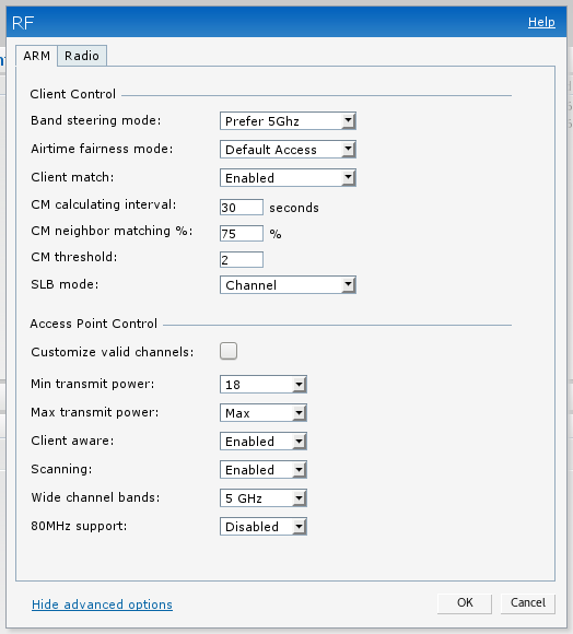

Best Practice RF instellingen
Ga rechtsboven naar RF
Instellingen voor RF
Als je aan 144,4 Mbps (twee spatial streams, anders 72,2 Mbps) op 5 GHz voldoende hebt: "Wide channel" band naar 'none'
Doordat je een 20 MHz breed kanaal hebt in plaats van 40 MHz hoef je het zendvermogen minder te verdelen, en is de kans groter dat je een rustig plekje hebt.
'Min/Max transmit power' kan veel invloed hebben op het roamen:
Met de standaard minimaal 18 en maximaal "max" beginnen. Blijft een client te lang hangen op een ver AP? Je kan er voor kiezen om een stapje minder zendvermogen te nemen, kies dan bijvoorbeeld min 12 - max 18
. Let op dat te zwak ook een probleem is. Er moet een (kort) moment zijn waarop de client met beide kan praten.

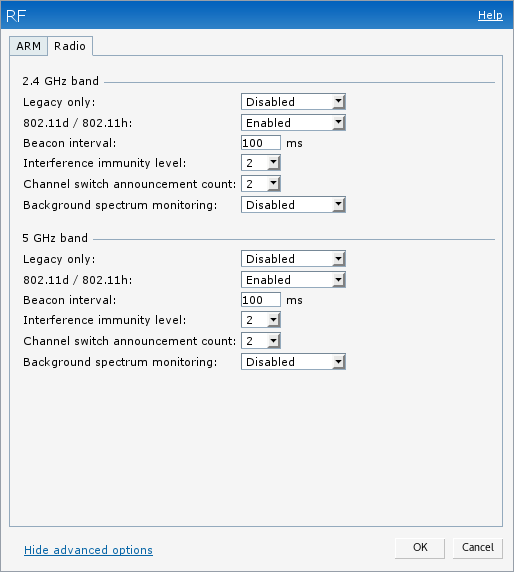

Instellingen voor Radio
Legacy B-clients weigeren
Als je nog een poging wilt doen om 2,4 GHz netjes te maken: 802.11b clients weigeren:

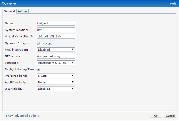

Ga rechtsboven naar System
  • Name: [Naam van je netwerk]
  • Sytem location: [Vul je favoriete locatie in]
  • Virtual Controller IP: [Dit IP wordt gebruikt door de Instant software als default IP, naast het normale IP adres dan een accesspoint heeft]
  • NTP Server: [0.nl.pool.ntp.org]
  • Preferred band: [Als je netwerk op 2.4 en 5GHz uitzend kan je hier aangeven welke jij het belangrijkste vindt]

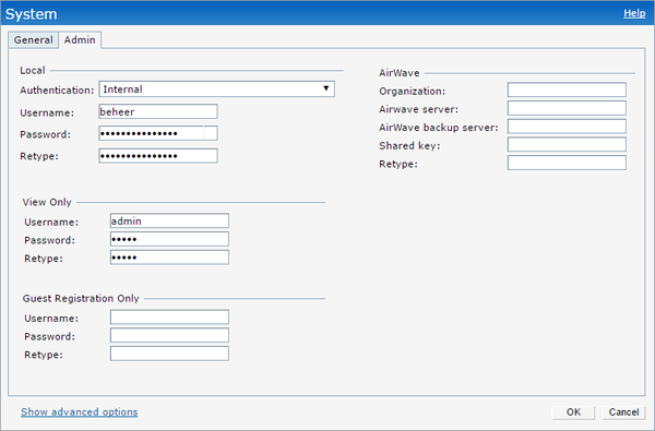

Admin panel beveiligen
Kies hier je gebruikersnaam en wachtwoord voor de Instant Virtual Controller.

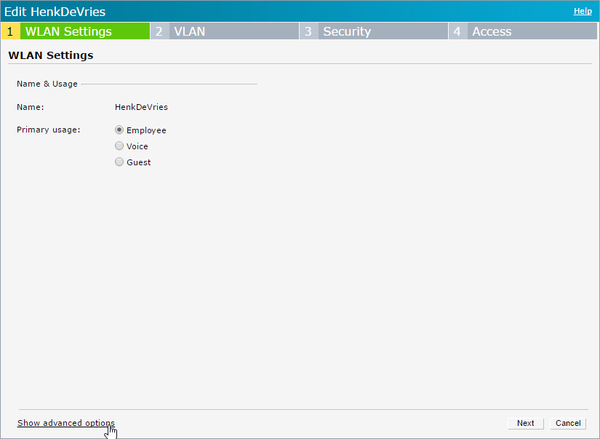

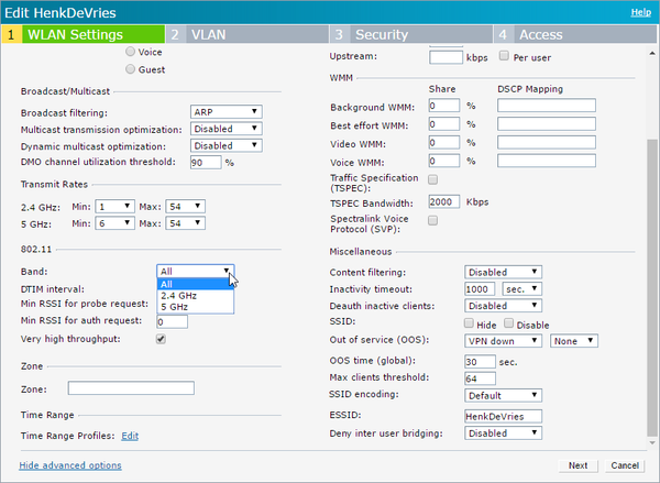

Uitzenden op 1 band
Ga naar het netwerk dat je wil aanpassen en kies Edit.
Kies onder aan het scherm voor Show advanced options.
Kies bij Band voor de gewenste frequentie.
Vervolgens kies je net als bij het aanmaken van het netwerk voor Next, Next, Finish

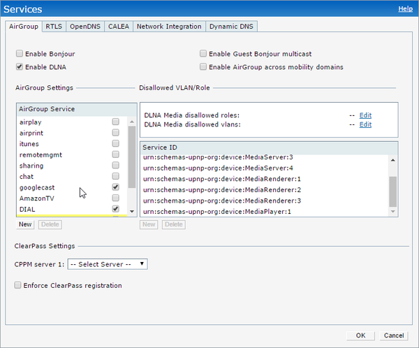

Bij de standaard instellingen hebben sommige apparaten specifieke Airgroup instellingen nodig om te werken. Bijvoorbeeld je Chromecast en Sonos.
Let op: voor een Chromecast met bedraad netwerk lijkt dit niet nodig
Airgroup vindt je hier, onder More... Services
Kies op dit scherm wat je nodig hebt.

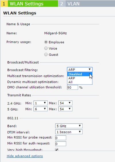

Filtering uitzetten
Wil je dat alle broadcast filtering uit gaat, dan zijn overige Airgroup instellingen niet meer nodig. Maar dan zit je wel met alle ARP broadcasts op je WiFi, maar enfin, als je een IPv6 tunnel wil opzetten is dit nodig.
Ga naar de geavanceerde instellingen van je SSID
En zet hier Broadcast filtering op: Disabled
Google Chromecast
In Airgroup de volgende diensten aanvinken:
  • googlecast
  • DIAL
  • DLNA Media
