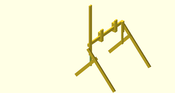

Deze draaibank is bijna kinderlijk eenvoudig: Aan een buigzame tak hangt een touw, dat touw gaat een keer over het werkstuk, en dan naar een pedaal. Als je het pedaal intrapt, draait het werkstuk "heen" en buigt de tak, als je je voet weer ontspant buig de tak terug en draait het werkstuk terug.
In Engeland zijn er nog bodgers die van vers hout op zweepdraaibanken stoelpoten en dergelijke draaien. Mijn reden om deze draaibank te maken is het draaien van middeleeuwse instrumenten met de techniek van toen.
Deze draaibank is gebaseerd op een video van Harry Rogers, zelf een bodger.
Één van mijn aanpassingen is het verlengen van één poot, zodat de tak aan de draaibank zelf bevestigd kan worden.
