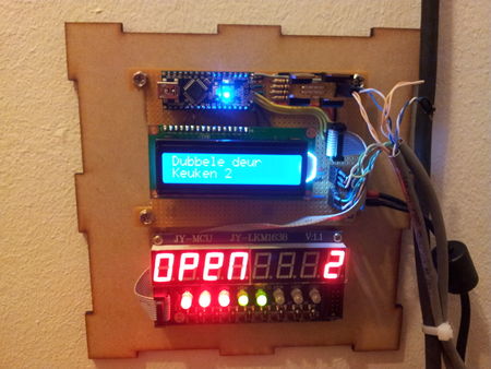

De controller geeft aan wat er open is
TL;DR
Het ledje geeft de status van de gehele spaceloop aan.
Knipperend rood betekent dat je voordat je weggaat eerst nog een raam of deur moet sluiten. Op het schermpje staat waar.

Een lief klein Arduino'tje met atmega328 wordt gebruikt als controller voor alle onderdelen van de spaceloop. Hij kent twee modi, waarvan er steeds één tegelijk actief is: de normale modus en de programmeermodus.
De source staat op http://github.com/Juerd/spaceloop2
Wanneer de Arduino opstart of wordt gereset, scant ie de 1-wire-bus. Nieuwe devices worden dan vanzelf herkend. Daarna worden nieuwe devices niet meer gevonden. Een uitzondering geldt voor als bij scannen een raam/deur open was. Dan wordt voortdurend opnieuw gescand totdat alle ramen/deuren dicht zijn. Als dit het geval is, dan reageert het systeem trager op schakelaars.
Knipperen de LEDs rood, dan is ergens in de space een raam/deur open. Snel knipperen (2 Hz) is normaal bedrijf, traag knipperen (½ Hz) is voorgenoemde tragere modus.
Zijn de LEDs continu groen, dan zijn alle ramen/deuren dicht.
Zijn de LEDs uit, dan is de programmeermodus actief of ergens iets stuk :)
Bij de aanduiding met licht is rekening gehouden met kleurenblindheid; het patroon (continu aan, knipperend aan/uit, continu uit) is ook uniek.
Knipperend groen of continu rood betekent dat het verkeerd om is aangesloten.
Tekstscherm
In de normale modus geeft dit tekstscherm aan welke ramen of deuren geopend zijn, of als alles dicht is, de huidige temperatuur.
In de programmeermodus heeft dit tekstscherm nog geen functie.

Dit bordje, sku 81873 van DX, heeft acht 7-segment-tekens met punt, acht tweekleuren-LEDs en acht knopjes, die allemaal door de TM1638 gemultiplext worden. De verbinding met de Arduino voor deze 80 LEDs en 8 knopjes kost maar 3 digitale pinnen.
In de normale modus zijn de LEDs groen of rood net als de LEDs van de schakelaar-blokjes, behalve LEDs 4 en 5, die zijn altijd groen. Als knopjes 4 en 5 tegelijk worden ingedrukt, geef je de controller de opdracht alle op dat moment openstaande ramen/deuren te vergeten.
In programmeermodus geeft het schermpje instructies en de huidige nummers. Met de knopjes kunnen bits aan en uit worden gezet. De bijbehorende LEDs branden rood voor bitwaarde 1 en zijn uit voor bitwaarde 0. LED 2 brandt in de programmeermodus groen, om aan te geven dat je met knopje 2 de invoer bevestigt.
