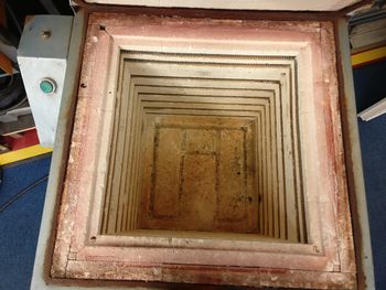

- Binnenmaat: 39x39x46cm
- Maximaal temperatuur: 1200 Celsius
- Maximaal vermogen: ~10.5 kW
- Gewicht: niet gemeten, tegen 100 kg
- Buitenmaten:
- Model: Vingerling Gouda, Type V 240 automatic

- Installeer de aansturing door eerst de stekker aan de achterkant te bevestigen, en vervolgens het thermokoppel in te steken. Je hebt keuze uit voor, achter en zijkant.
- Zet de aansturingsunit NIET op de bovenkant, want daar wordt het heet.
- Zorg dat je object niet direct op de bodem van de oven staat, en niet het verwarmingselement aanraakt/kortsluit
- Stekker in het stopcontact, noteer de meterstand, zet de grote schakelaar aan.
- Stel de gewenste temperatuur, stookcurve en timer in, leg de keramische platen over de bovenopening, en veel plezier
