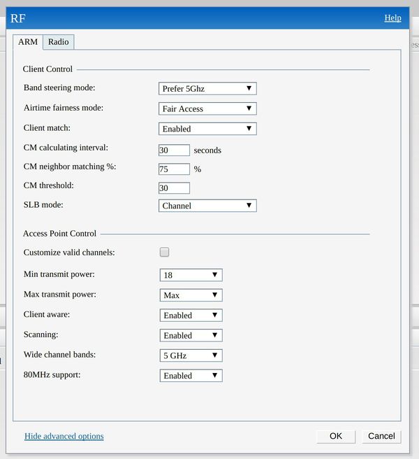

Best Practice RF instellingen
Ga rechtsboven naar RF
Instellingen voor RF
Instellingen voor Radio
Aruba Instant instellingen
