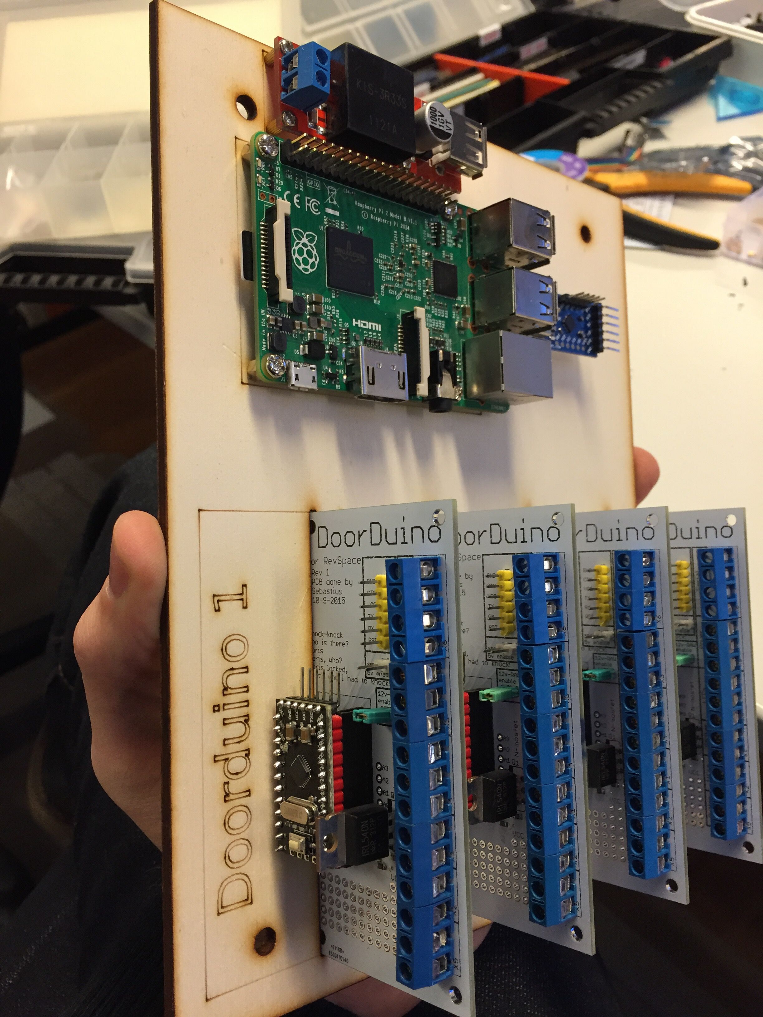

Montageplaat
Met de lasercutter snijden we zelf uit 4mm populier-triplex een drager om alle elektronica makkelijk te plaatsen in de kast. Hier is het prototype:
