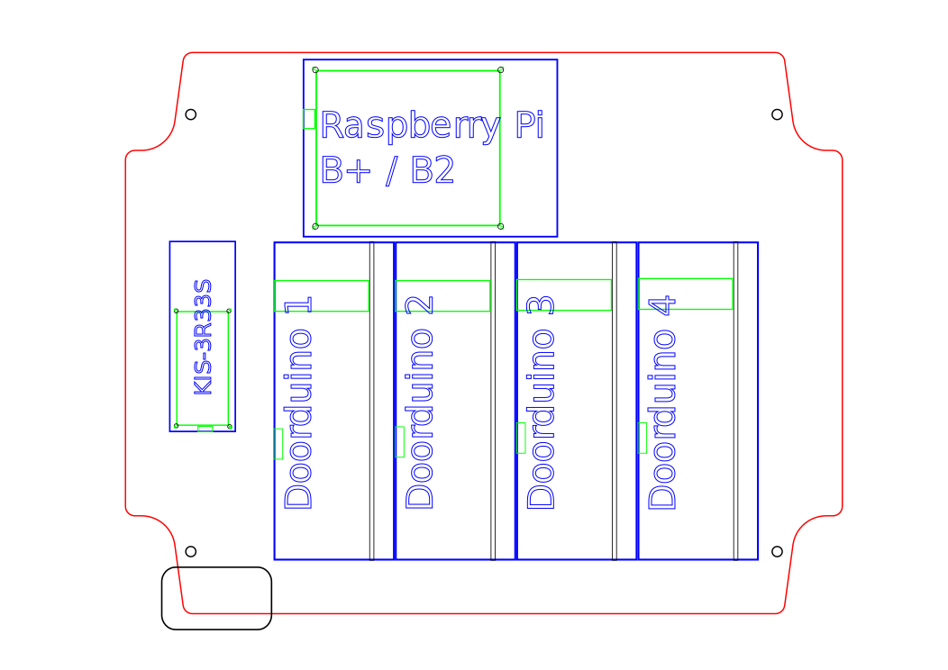

Montageplaat
Dit is prototype 4. Het past nu in de kast.
Met de lasercutter snijden we zelf uit 4mm populier-triplex een drager om alle elektronica makkelijk te plaatsen in de kast. Hier rechts is het prototype te zien.
Lasersettings/Volgorde:
  • Zwart: Cut, 60%power, Speed 3
  • Blauw: Mark, 20% power, Speed 100
  • Rood: Cut, idem boven
Boren
