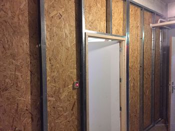

Project $projectruimte
Nieuwe werkruimte in de kelder voor de wat grotere/viezere projecten!
Status In progress
Contact Yotson, Sebastius
Last Update 2016-05-09
Abstract
Een tweede projectruimte in de kelder. We hebben hem al een tijdje, maar kunnen de ruimte nu niet gebruiken. Daar gaan we wat aan doen.

De muur is dicht (maar nog niet af). Er is een deur met doorduino. De doorduino heeft een beperkte whitelist. Wil je werken aan $projectruimte, neem contact op met board voor toegang. Mensen met toegang op dit moment oa:

Planning
Op volgorde:
  • Wand grenzend aan benadski's ruimte:
    • Onze kant:
      • Gipsplaten op het OSB
      • Plamuren en zo
      • Wand rondom luchtdicht afkitten (wel vullen, maar verder een redelijk dunne naad, er moet nog spul overheen)
      • Glasweefsel
      • Plint
      • Verf
  • Wand grenzend aan de gang:
    • Binnenkant:
        • Let op: gipsplaat (een beetje) in verband (versprongen) aanbrengen t.o.v. het OSB, dus snijrand tegen deurpost en tegen beton.
      • Plamuren en zo
      • Glasweefsel
      • Plint
      • Verf
  • Elektra (opbouw)
    • LK5-6 (voormalig sparkshack) repurposen
NB: Van de beschikbare restanten gipsplaten (grijs, van het merk Gyproc) zijn alle bruikbare stukken al gebruikt. De rest is te veel beschadigd door stoten of vocht, niet lang genoeg, of een afwijkende dikte. Gebruik alleen de nieuwe (wit, van het merk Siniat).
