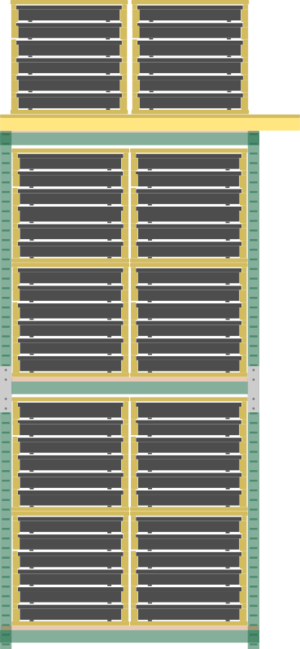

Om het geheel te laten passen, moet er een legbord van de stellingkast precies in het midden komen. Dat kan normaliter niet, maar door het verbindingsstukje van de bovenhelft en onderhelft weg te halen en een nieuwe verbinding aan de buitenkant te maken, kan het alsnog.
[[Image:Allit-flex37-stellingkast.svg|300px|Ter illustratie: het is millimeterwerk en het hout van de kisten komt achter de metalen fronten van de kast!]]
