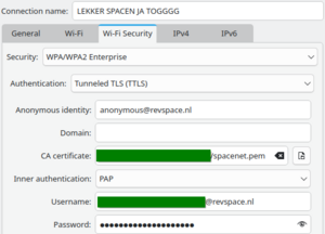

=Toegang=
Om op spacenet in te kunnen loggen heb je een account nodig bij een van de aangesloten hackerspaces.
[[File:spacenet-networkmanager.png|thumb|Zo stel je het netwerk in met de NetworkManager GUI]]
In het geval van revspace heb je een RevSpace LDAP account nodig. Bestuursleden kunnen deze voor je aanmaken en/of passwords aanpassen.
Om op spacenet in te kunnen loggen heb je een account nodig bij een van de aangesloten hackerspaces:
om met je RevSpace-account in te loggen heb je een LDAP-account nodig. Bestuursleden kunnen deze voor je aanmaken.
[[File:Revspace-spacenet-key.png|frame|right|QR code met de huidige (2021-2049) key]]
* Security: WPA-Enterprise

De wifi settings zijn vervolgens:
==macOS/iOS==
Voor macOS moet je het mobileconfig profiel installeren (inclusief certificaat en instellingen): [[Spacenet/mobileconfig]].
* Security: WPA&WPA2 Enterprise
Zonder dat je dit profiel gebruikt, word je niet anoniem aangemeld buiten de space (Outer authentication).
* Authentication: Tunneled TLS
* Anonymous identify: anonymous@revspace.nl
* CA Certificate: zie onderaan deze pagina
* Inner Authentication: GTC of PAP
* Username: <login>@revspace.nl
* Password: <je password>
Om op spacenet in te kunnen loggen heb je een account nodig bij een van de aangesloten hackerspaces: om met je RevSpace-account in te loggen heb je een LDAP-account nodig. Bestuursleden kunnen deze voor je aanmaken.
  • Security: WPA-Enterprise
